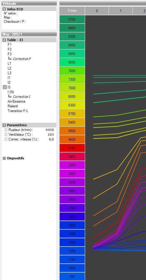

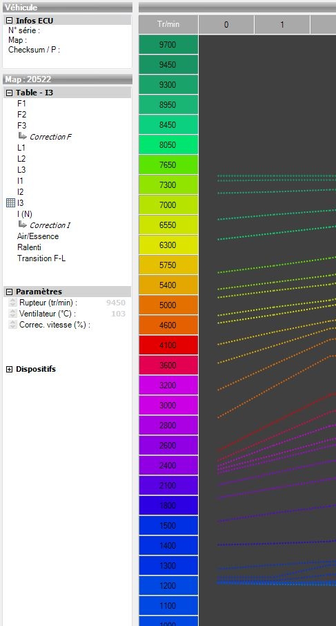

Je viens de comparer "mes" deux courbes.
Bon, il y a des différences mais j'ai surtout remarqué quelque chose sur la plage qui nous intéresse sur I3 (qui au passage ne me dit pas ce que c'est...)
La "bonne" qui pétarade un max:
Et la "pas bonne" qui à l'air de mieux "convenir":
Y'a quand même une sacrée différence dans la zone des 3000-4500 tr/min avec une position du TPS à 0%, donc la zone des pétarades en retenue...

Les tables i
C'est les courbes d'avance à l'allumage ;)
